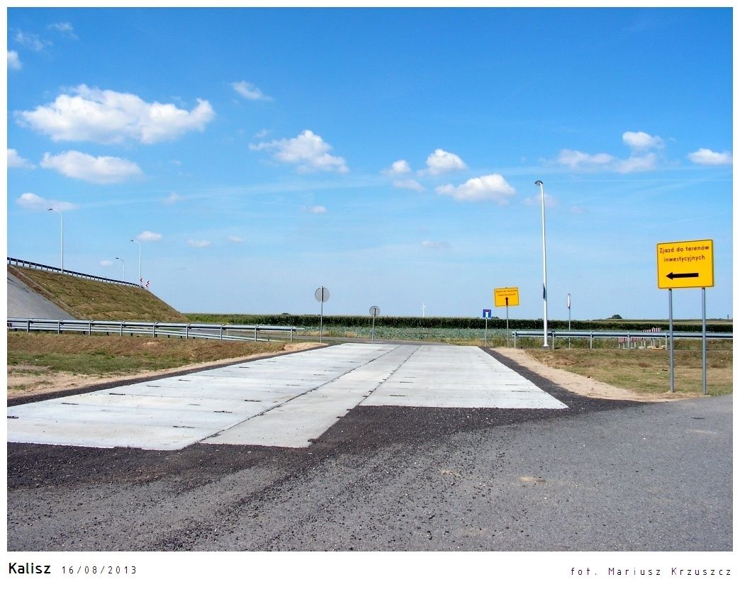

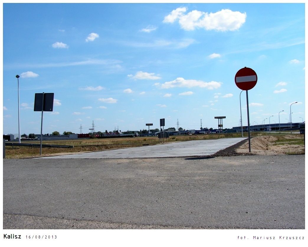

Re: Przebudowa węzła drogi nr 25 (obok Castoramy)
Jednokierunkowy przejazd znacznie ułatwia dojazd do strefy.
